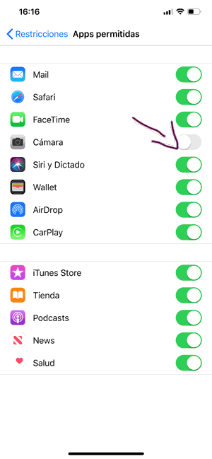

La alternativa “Restricciones” si aparece en la versión nueva iOS 13,por lo que desde tu iPhone podrás deshabilitar la cámara en la pantalla de bloqueo para que tu hijo no tome fotos accidentalmente o con intensión.
Solo realiza los pasos que a continuación de te dejo y compáralos con los que tú estás haciendo ya que seguramente se trata de una confusión en las opciones que estas pulsando.
Paso 1: Para comenzar pulsa en la alternativa “Configuración” que se encuentra en la pantalla principal de tu iPhone.
Paso 2: Posteriormente busca la opción “Tiempo de pantalla” y presiónala
Paso 3: Luego veras algunos apartados, escoge “Restricciones de contenido y privacidad”
Paso 4: Se abrirá una sección para que habilites la opción solo debes deslizar el interruptor hasta que se torne de color verde.
Paso 5: Para finalizar veras que se abrirá la sección Apps permitidas y se muestran todas las herramientas instaladas en tu iPhone,aquí vas a buscar la cámaray el swich que tiene al lado derecho lo desactivas y listo ya no aparecerá la cámara en la pantalla de bloqueo.
Después de realizar este procedimiento para hacer uso de la cámara deberás desbloquear el teléfono y acceder a la herramienta desde la pantalla principal.

Te comento que con la actualización de iOS 13 lo que antiguamente podías hacer que era poner una serie de restricciones en el iPhone entre las que se encontraba la posibilidad de quitar la cámara en la pantalla de bloqueo del móvil.
Sin embargo tengo que decirte que con esta actualización no vas a poder realizar esto. Lo que puedes hacer es desactivar la cámara de la siguiente manera:
  • Entra dentro de los ajustes
  • Lo siguiente que debes hacer es entrar en "tiempo de uso"
  • Restricciones
  • Apps permitidas
Desde aquí tienes que desactivar la cámara.
Debes tener en cuenta que si desactivar la cámara, tambien la estarás quitando de la pantalla de inicio por lo que si quieres poder utilizarla, tendrías que volver a activarla siguiendo los mismos pasos que acabamos de ver.
