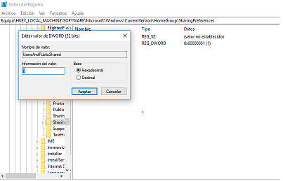

Procedimiento 2:
En este mismo método puedes utilizar “Regedit”,  (Este asistente se abre, presionando en las teclas “Windows + R” y seguidamente escribir “Regedit”).
  • Ir a la capeta de registro y copiar el siguiente comando: ‘’ “HKEY_LOCAL_MACHINE\SOFTWARE\Microsoft\Windows\CurrentVersion\HomeGroup\SharingPreferences’’
  • Una vez que haya accedido al comando, tienes que pulsar el clic derecho en la opción llamada “UsersAndPublicShared=1’’y tienes que buscar la alternativa para eliminar esta opción.
  • Ahora, debes  ir a la segunda carpeta de registro, utilizando el siguiente comando: “HKEY_LOCAL_MACHINE\SOFTWARE\Microsoft\Function Discovery\RegistryStore\Publication\Homegroup’’
Ahora bien, en este caso, esta carpeta no tienes que eliminarla, ya que tiene permisos que son importantes, por lo que, solamente tienes que darle clic derecho sobre ella, y al observar una serie de valores que se encuentran dentro de esta, procede a eliminarlos.

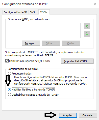

El error 0x0x80070035 no se encuentra en la ruta de acceso de red en Windows, puedes solucionarlo realizando el siguiente procedimiento que te indico a continuación:
  • Haces clic derecho en el icono de una computadora que sale en la parte inferior derecha de la pantalla.
  • Se desplegará una pequeña ventana y escoges la alternativa “Abrir el centro de control y recursos compartidos”
  • A continuación se abre el centro de redes y en la parte derecha veras que dice “Ethernet” en el caso de tener Windows 8 o 10 instalado en tu equipo, si tienes Windows 7 aparecerá“Conexión de área local”
  • Posteriormente se abrirá una ventana donde vas a pulsar en “Propiedades”
  • Luego vas a buscar la opción que dice “Protocolo de internet versión 4 (TCP/IPV4)” aquí haces clic.
  • Ahora se desplegara una ventana y vas a seleccionar la opción “Propiedades”
  • Tienes que pulsar seguidamente en la alternativa “Opciones avanzadas”
  • En la ventana que se abre pulsas en la pestaña que dice “Wins” y en esta misma ventana procede a marcar la alternativa “Habilitar NetBios a través de TCP/IP”
  • Para finalizar presionas en “Aceptar”, luego de realizar este procedimiento te recomiendo que reinicies el equipo para que se ajusten los cambios y listo ya no debería aparecer más el error.
