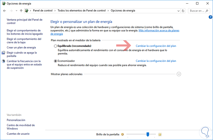

2. Pulsa en la opción Opciones de energía.
3. En elegir o personalizar un plan de energía selecciona: Cambiar la configuración del plan

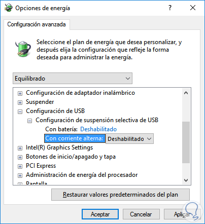

5. Ahora selecciona la opción Configuración del USB > Configuración de suspensión selectiva USB.
