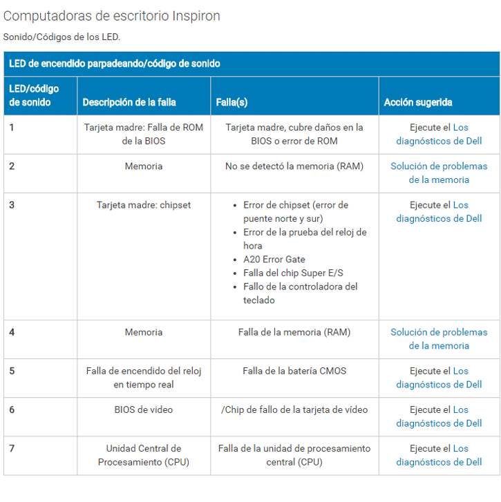

Hola Gerardo,
aquí vengo a ayudarte jeje. A ver, Dell otra cosa no, pero le gusta indicarte el error con luces LED y sonidos dependiendo del modelo del equipo. Tiene buenos diagnósticos. Aquí tienes unos codigos sobre como funcionan y que son cada cosa:
Si en tu pantalla del equipo no ves errores, es cuando el ordenador puede hacer una serie de sonidos para indicarte el fallo donde está, eso gracias a la placa base del ordenador Dell.
Te dejo este listado de pitidos oficial de Dell y su enlace que te recomiendo leas. Verás que si no detectas error es quizás necesario que vayas a Soporte que Dell tiene buen soporte para eso. Aunque aquí tienes para ver donde está el fallo del equipo:
Como ves en tu caso dice que 5 sonidos es Falla de encendido del reloj en tiempo real (Falla de la batería CMOS) y que ejecutes esto del diagnóstico Dell:

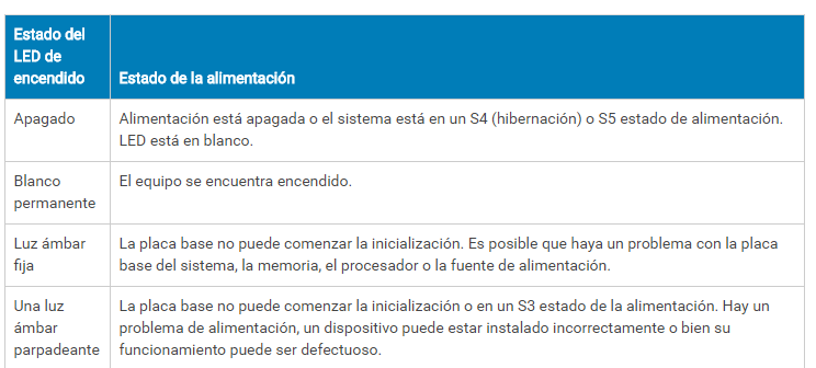

Tienes también la opción de ver estados de luces Led del ordena Dell:
Espero haberte sido de ayuda y sea la respuesta ganadora :)
Por cierto suerte con tu fallo, que se repare tu equipo aunque tiene problema de hardware. Cambia la pila.

Aquí tienes los códigos de luces LED y pitidos de Dell:

Hola Gerardo,
gracias, si he leido hacerca de eso, pero he cambiado la pila, y el problema persiste, me da imagen el equipo (configuracion inical donde solo muestra la marca del equipo) y de ahi no sigue el proceso
