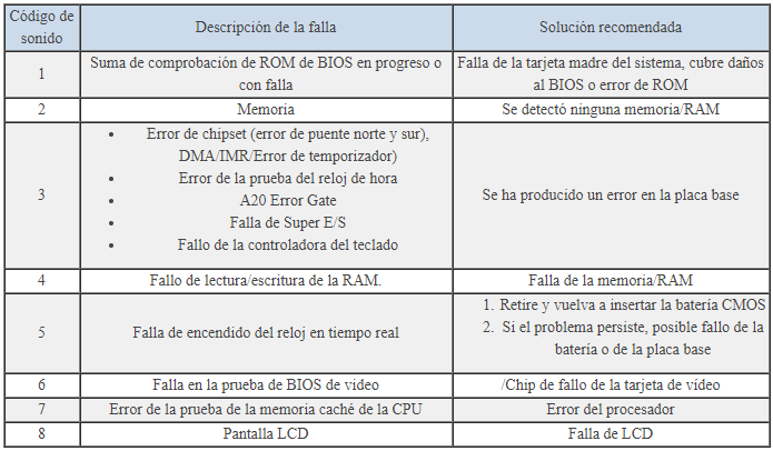

Echale un ojo a esto, que te dice los pitidos que significan en ordenadores Dell:
https://www.solvetic...-dell-inspiron/
Si son 4 pitidos, efectivamente son pitidos para decirte que hay error de memoria RAM.

Si te da beeps de sonido al estilo:
bep
bep
bep
beeep
Probaría el error con 3 o 5 beeps.
  • de 3 beps es por error en la placa base, tiene mala pinta sinceramente ejecuta el autodiagnostico...
  • de 4 beps es por memoria RAM (limpia la placa, la memoria y si la cambias pon las nuevas)
  • de 5 beps es por la pila de la placa base (cambiala)
indican que la batería del CMOS necesita ser remplazada, esta bateria es de las planas similares a las que se utilizan en los relojes de mano. Este componente es fácil de conseguir ya que se utiliza en muchos dispositivos así que cualquier centro de servicio técnico de su localidad debe poder realizar este remplazo.

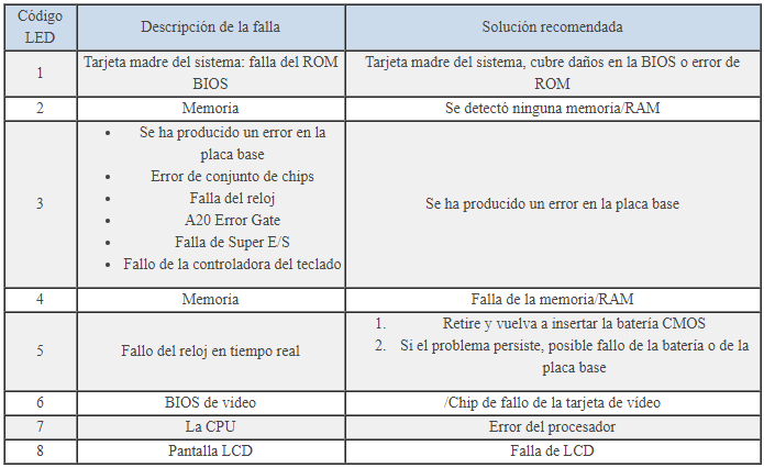

Esto te va a servir son todos los codigos LED y todos los códigos de sonido que pueden hacer en el arranque los Dell laptop u ordenadores normales, revisalo que esto es un básico para lo que necesitas tú.
Esto te ayudará, no mires solos los de sonido, mira los de luz, porque así te indican que es lo que te falla.
