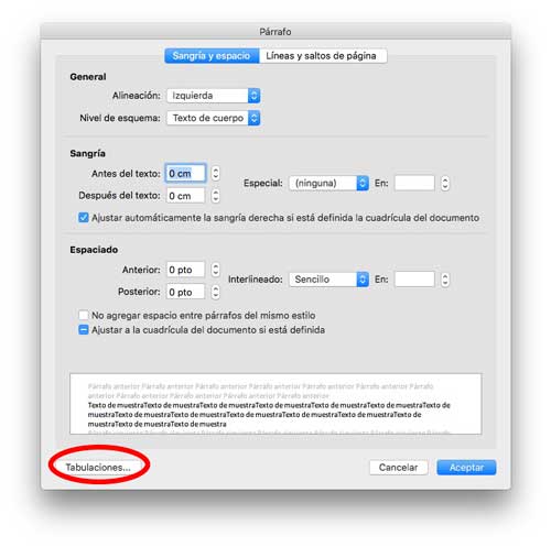

  • En la barra de herramientas fijate en las opciones de Párrafo.
  • Selecciona en la pestaña que te pongo de esta imagen.
  • Ahora pulsa en la opción Opciones de interlineado.
  • Aparecerá abajo a la izquierda un botón que pone Tabulaciones. Lo pulsas.

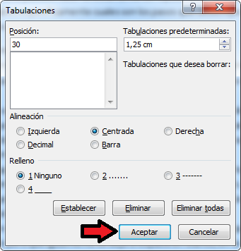

  • En Tabulaciones, pulsa en Eliminar todas.

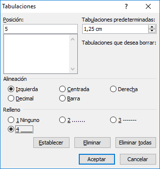

  • En la opción "Posición de tabulación" debes escribir número de centímetros o pulgadas para la extensión de la línea, en este ejemplo he seleccionado 18.
  • En alineación he seleccionado el de la izquierda y en la opción de relleno hemos seleccionado la opción 4 que es una línea de formulario como tu querías. Puedes seleccionar la que quieras.
  • Ahora simplemente pulsando la tecla Tab (↹) que es la que está encima de la tecla Bloq Mayús. Verás que te aparece la línea, asi que ya sabes cuando pulses tab te aparece el relleno que has configurado. Los puedes ir modificando y añadiendo a tu gusto entrando en la misma configuración.

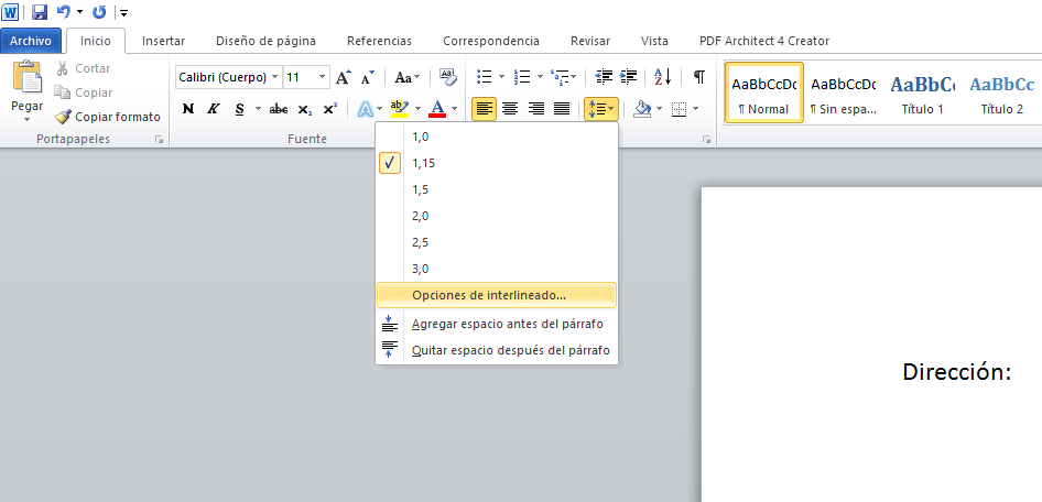

Sería crear primero la etiqueta o titulo de este apartado del formulario. Por ejmplo para puede ser la Dirección, y poner o bien los dos puntoso un guión o lo que gustes.
Dirección:
Ahora pulsa un espacio después de los : que es donde empezará la línea de este apartado del formulario. Para activar esta línea en blanco sigue estos pasos:
  • Inicio.

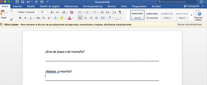

Lo primero que debes hacer es crear el título del formulario que quieres crear. En este ejemplo yo voy a utilizar una pregunta
¿Eres de playa o de montaña?
Ahora lo que tienes que hacer es dejar un espacio entre esta pregunta y donde quieres que empiece el formulario. Para que aparezca esta línea en blanco debes realizar lo siguiente:
Inicio
  • Espacio entre líneas y párrafos
  • Opciones de interlineado

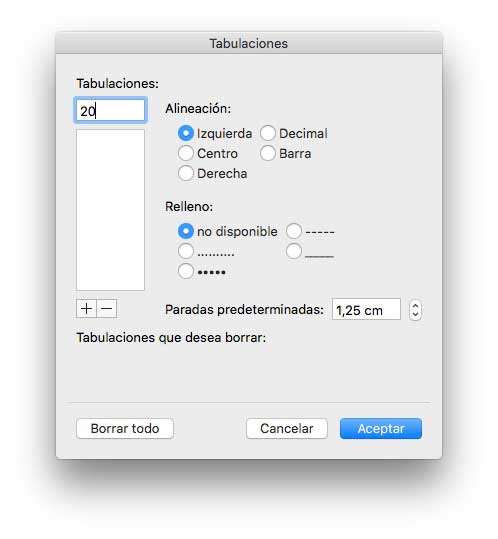

Una vez que hayas seleccionado “Opciones de interlineado” vas a ver que se despliega una nueva ventana en la que aparecen muchas opciones diferentes. Debes dirigirte a la parte inferior de la imagen y seleccionar la opción de TABULADOR
Va a aparecer de nuevo otra pestaña en la que vas a tener que seleccionar diferentes opciones:
  • POSICIÓN DE TABULACIÓN: números o centímetros para la extensión de la línea
  • ALINEACION: la posición que prefieras
  • OPCIÓN DE RELLENO: elige la opción que más te interese
A partir de ahora cuando pulses la tecla TAB (Se encuentra justo enicima del bloqueo de mayúsculas) va a aparecer la línea que nosotros hayamos creado para que podamos realizar el formulario.

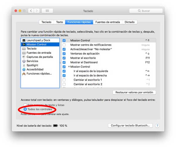

Recuerda que el caso de que no tengas activado el tabulador en tu Mac, puedes hacerlo de la siguiente forma:
  • Preferencias del sistema
  • Teclado
  • Activar todos los controles en la parte superior.

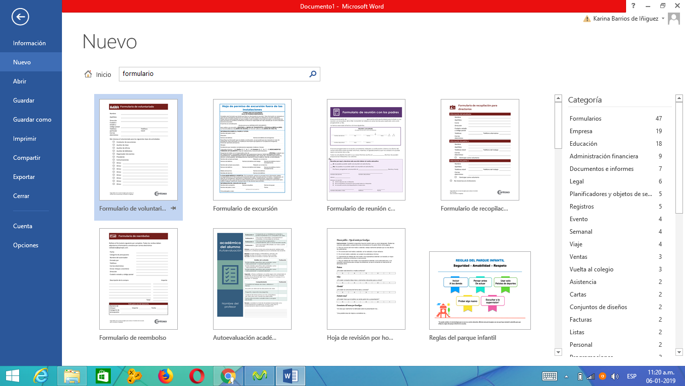

Lo siguiente que deberás hacer es abrir el Documento Nuevo o la plantilla que vasa querer utilizar. Si vas a iniciar con una plantilla especial para formularios, solo deberás hacer lo siguiente:
  • Dale clic en la pestaña que dice “Archivo”.
  • Seguidamente, deberás acceder al apartado de “Nuevo”.
  • Dentro de esta, debes ir hacia donde dice “Buscar plantillas en líneas”.
  • Escribe allí “Formulario” y presiona ENTER en tu teclado para que te aparezcan los resultados. Te aparecerá algo así como la imagen que te muestro.
  • Para usar la que te haya gustado, solo debes seleccionarla y darle clic en “Crear”.
Si quieres usar un documento en blanco para diseñar tu propio formulario, solo debes darle en “Documento en blanco” en el apartado Nuevo de Archivo.

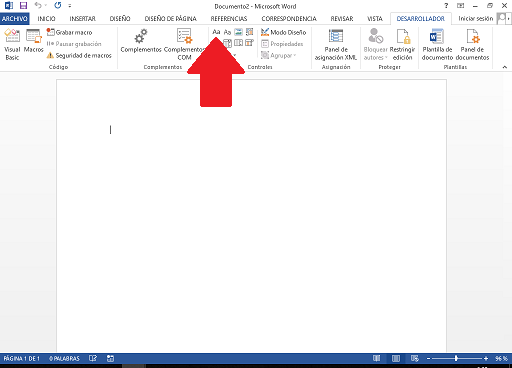

No obstante, te tengo un método mejor y más profesional, para completarlo tienes que hacer click derecho sobre cualquier parte de “Inicio” y escoger el menú de “Personalizar cinta de opciones”.
Cuando se te muestre el cuadro, debes seleccionar la alternativa de “Desarrollador” que está a la derecha y aceptar los cambios. Ahora solo es necesario que vayas al archivo Word y escojas el apartado de “Desarrollador” arriba.
Finalmente haz click sobre las letras “Aa” que están en la sección de “Controles” y deja el espacio en blanco.
De esta manera no se te mostraran las líneas, pero si se te otorgara la opción de dejar un espacio vacío y enmarcado donde el usuario foráneo podrá escribir.
