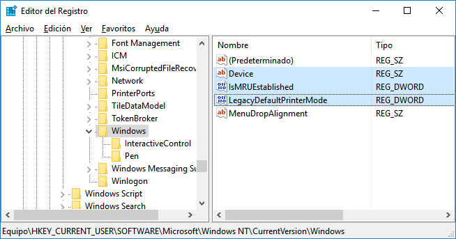

Sigue estos pasos, es tipico que esto genere problemas al intentar poner como predeterminada:
  1. Windows + R
  2. Escribe regedit, pulsa Enter para abrir el editor de registro Windows.
  3. Navega a esto:
HKEY_CURRENT_USER \ Software \ Microsoft \ Windows NT \ CurrentVersion \ Windows
  1. Botón derecho pulsando en Windows.
  2. Elige Permisos.
  3. Ahora aquí dentro en Administradores pon Control total en los permisos y también si quieres a tu usuario con el que estás logado. Esto es para poder borrar ahora unas cosas para reparar este error.
Ahora pasamos a borrar estos valores del registro para poder reparar este error:
  • Device
  • LegacyDefaultPrinterMode
  • UserSelectedDefault
Una vez borrados, intenta marcar como antes de predeterminada tu impresora.
Verás que ahora si que funciona y no salta el error 0x00000709.
Por cierto recuerda que también te puede aparecer este otro error que te pongo al intentar ponerlo como impresora predeterminada y esto explicado anteriormente te lo resuelve:
No se pudo completar la operación (error 0x00000005). Acceso denegado.
  1. Windows + R
  3. Navega a esto:
  2. Elige Permisos.
  • Device

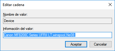

Es error del sistema, ahí lo tienes explicado para solucionarlo, es entrando en la ruta del registro:
HKEY_CURRENT_USER\Software\Microsoft\Windows NT\CurrentVersion\Windows
Ahí lo tienes, eliminas las 3 esas y te lo repara.
Pero también puedes intentar hacer esto, en vez de borrar esos 3 valores, primero intenta:
  • Entras en la ruta de arriba:
  • Ahora tendrás que pulsar dos clic encima del valor Device.
  • Aquí dentro puedes poner el nombre de la impresora que quieres dejar por defecto.
Cambia aquí el nombre, pero ten en cuenta que debe ser exactamente igual del que tiene esa impresora.
Si después de hacer esto no se te soluciona, haz lo que dijo Luis primero.

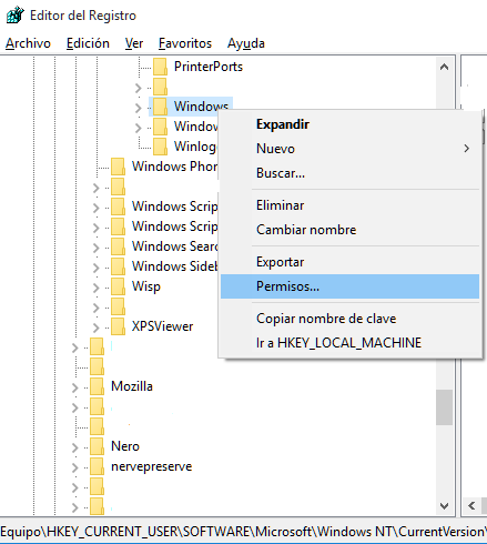

  • Lo primero que vas a hacer es iniciar la pestaña de “Regedit” como administrador, solo tienes que buscarlo por el inicio de tu Windows, y darle clic derecho  ahora presiona en  “Ejcutar como administrador”
  • Luego  vas a proceder a buscar la clave o carpeta que lleve este nombre aunque suene un poco confuso: HKEY_CURRENT_USER\SOFTWARE\Microsoft\Windows NT\CurrentVersion\Windows.
  • Una vez aquí vas a ver una serie de carpetas y opciones vas a proceder a buscar la que diga sencillamente “Windows” y vas a darle clic derecho para ejecutar las “Propiedades” luego seleccionarlas la opción que diga “Todo los paquetes de aplicaciones” y le darás clica “Permitir”
  • Ya casi has terminado, ahora solo vas a buscar la opción que diga “Device” para así seleccionar con el clic derecho del ratón la opción que lleve por nombre “Eliminar” y listo procede a cerrar todas las pestañas.
Cuando hayas hecho esto, para poder guardar todos los cambios y evitar que haya algún daño en el sistema, tienes que proceder a reiniciar el equipo mediante el inicio de tu Windows y esperar a que el ordenador encienda del todo, cuando hayas hecho esto, puedes volver a intentar con la impresora.

  • Se abrirá una ventana emergente donde se pregunta si desea “Ejecutar como administrador” presionas en “Aceptar”
  • A continuación ve a la siguiente ruta: HKEY_CURRENT_USER\SOFTWARE\Microsoft\Windows NT\CurrentVersion\Windows y pulsas “Enter”.
  • Ahora se muestra una pantalla con muchas herramientas, haces clic derecho con el mouse sobre “Windows”
  • Se abrirá una ventana flotante presiona en “Permisos”
  • Luego debes seleccionar “Todos los paquetes de aplicaciones” y en esa misma ventana debes tildar “Control total” posteriormente presiona en “Aceptar”
  • Deberás ahora seleccionar la opción “Divice” y pulsa en “Eliminar”
  • Para finalizar deberás realizar un reinicio a tu equipo, así quedaran ajustados todos los cambios realizados y ya no volverá a aparecer el error.
