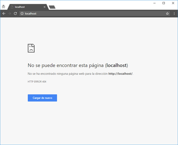

Localhost, es tu servidor local, es el que sirve para saber si en nuestro ordenador tenemos instalada red local, algunos dicen que es para saber si tienes instalado servidor web en esa máquina local. Y es cierto que si abres algún navegador y escribes la IP o localhost verás si te aparece error o no. Si te aparece error es que no tienes configurado servidor web. Pero te sirve como te han dicho arriba para ver si los servicios de red están levantados o no y si tienes bien configurada la unidad tarjeta de red.
Si en tu navegador aparece un mensaje de error, es que no lo tienes configurado como servidor web.
