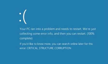

Hola Solvetic, me ha saltado al estar usando mi ordenador este pantallazo azul y reinicia mi ordenador que tiene Windows 10 que lo actualicé que vengo de Windows 8 y manda todo lo que estaba haciendo a tomar por saco. Lo comento porque no es la primera vez que me aparece, es la 3a o 4a vez que me aparece al usar el PC varias horas.
Es una pantalla azul con el mensaje: CRITICAL STRUCTURE CORRUPTION
Al cabo de unos segundos se reinicia. Según lo que he indagado dicen que el problema puede ser de algún driver de alguna aplicación que se ha instalado en el sistema (Windows 10, Windows 8 etc.). ¿Sabéis algo de este error? Me darías mucha ayuda, porque sino me veo tirando el ordenador por la ventana.

Suele pasar después de estar un rato con Windows 10 arrancado, aparece este error (También en los que tienen Windows 8 han salido comentandolo):
CRITICAL_STRUCTURE_CORRUPTION
Según lo que yo investigué en su momento, los que tienen Windows 7 o Windows 8.1 y actualizan a Windows 10 les saltaba a muchos. Todo indica que el problema es por culpa de algún driver (controlador) instalado en el sistema Windows 10.
Que te cambia datos importantes de código o con fallos de hardware que no son compatibles y no funciona.
Se deben comprobar los programas que puedan estar dando fallos gracias a sus drivers. Te puedo dejar aquí algunos que dicen suelen afectar para que salte este pantallazo azul.
Algunos programas aparece para instalar controladores que interfieren con Windows 10, pueden ser estos, prueba a desinstalarlos:

Tener en cuenta ir probando desinstalando programas poco a poco para detectar cual está dando por saco. Yo lo hice hace tiempo y fui eliminando programas y bingo! dejó de aparecer el error CRITICAL STRUCTURE CORRUPTION en Windows 10. Creo que el que da más problemas es el Alcohol 120%, pero no sé si con las nuevas versiones estará solucionado. Saludos.

En algunos casos, si no se os resuelve recomiendo realizar una instalación LIMPIA de Windows 10, es decir, que actualizáis, y luego hacer esto:
Reinstalar Windows 10 de forma limpia
A mí me solucionó pantallazos azules variados, uno de ellos que me salía y odiaba era este de critical structure corruption Windows 10. Os puedo decir que ahora uso Windows 10 muchas horas y no me salen pantallazos azules de ningún tipo y con el mismo hardware antes me saltaba, así que si no os funciona lo que dice Alfonso, os recomiendo realizar esto.

Intenta lanzar estos servicios: Deployment Image Servicing y Management (DISM) tool a ver si encuentra este error de critical structure corruption:
  1. Entra en la ventana de MS-DOS pulsando las teclas Windows + x y selecciona Simbolo de Sistema (Administrador)
  2. Escribe este comando para que te busque los errores como este a ver si lo soluciona.
    dism.exe /online /cleanup-image /scanhealth
  3. Aparecerá el siguiente mensaje La operación fue completada satisfactoriamente (The operation completed successfully).
    dism.exe /online /cleanup-image /restorehealth
Ahora reinicia el equipo y prueba si te aparece más el error este o no.

Sería crearte un nuevo perfil de usuario, esto es para ver si te salta el error usando un perfil nuevo, limpio. Para ello, create una cuenta:
  1. Pulsa botón de WIndows
  2. Configuración
  3. Cuentas
  4. Familia y otros usuarios
  5. Agregar otra persona en este equipo
  6. Selecciona: No tengo datos de inicio de sesión de la otra persona
  7. Agregar un usuario sin Cuenta Microsoft
  8. Ahí estarás añadiendo la cuenta de usuario (local)
Seguro que estará solucionado. A parte recordar eliminar el programa Alcohol 120, porque he visto que en muchos equipos era el que originaba este problema. Cuanto más limpio el equipo mejor, la verdad.
