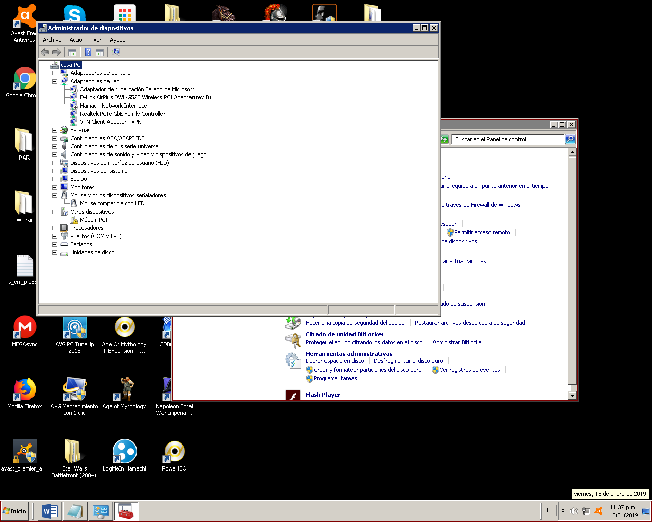

¡Buenas! Estoy aquí para ayudarte con el problema que tienes con el puntero de tu mouse laser si este no se mueve, no hay nada de lo que te tengas que preocupar. Este es un problema común entre este tipo de dispositivos que a veces no se sincronizan con nuestro ordenador y lo único que hay que hacer es volver a emparejarlo.
Es por eso que pienso darte todos los pasos y opciones que puedes utilizar para solucionar este pequeño problema que puede a llegar a ser muy molesto. Aunque la mayoría de los mouse inalámbricos deben de funcionar apenas se encienden y se conectan al equipo, no en todos los casos esto es así.
¿Qué hacer?
A continuación, te diré todas las opciones que puedes intentar para verificar si tu mouse está funcionando correctamente, y, en caso de que no lo esté haciendo. También te hablaré acerca de algunos métodos que puedes intentar utilizar para poder resolver este problema. Para ello, sigue estos pasos:
  • Primero, asegúrate de que tu mouse está encendido. Por lo general, en la parte inferior de tu mouse, se encuentra un interruptor, prueba utilizándolo para ver si es que este se encuentra apagado, también sería bueno que verifiques si el mismo tiene pila o está descargado.
  • También te recomiendo chequear que tu Mouse se encuentra sincronizado con tu ordenador. A veces, por un error de sistema, se elimina el mouse de los dispositivos. Para emparejarlo de nuevo ve a Panel de Control > Sistema >Administrador de Dispositivos y sigue las instrucciones de pareo.
Cuando tu ordenador te dé las instrucciones para que comiences a sincronizar tu Mouse, lo que debes hacer es presionar los botones Derecho, Medio e Izquierdo del Mouse por unos tres segundos y listo. Tu mouse se habrá sincronizado con tu computador.
