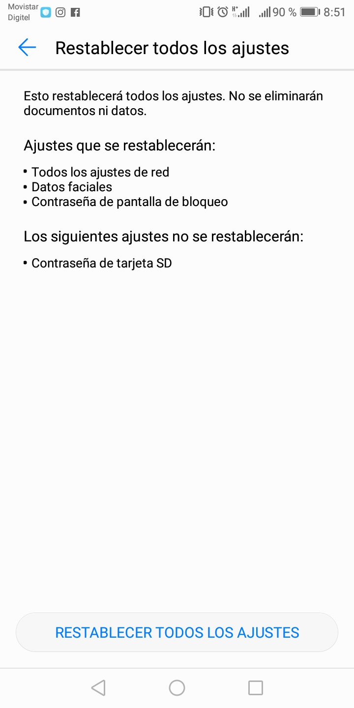

Si ninguno de los métodos anteriormente expresados funcionó, intenta formatear tu dispositivo, de esta forma, podrías eliminar el error que este ocasionando esta falla y devolver a la normalidad el funcionamiento de tu móvil.
Método 3:
  • Dependiendo del modelo de tu dispositivo móvil, el proceso de formateo puede resultar un poco distinto, pero en la mayoría de los casos, debes dirigirte a “Ajustes” y posteriormente, al apartado de “Personal”, a continuación, accede a “Copia de seguridad y restauración”.
  • Lleva a cabo tu copia de seguridad y selecciona la opción de “Reestablecer datos de fábrica”, una vez presionado, no habrá retorno, toda la información del móvil será borrada.
  • De esta forma, toda la información contenida en el mismo, se reestablecerá a como se encontraba cuando salió de la fábrica, en principio, tras esto, el error que mantenía encendida la luz de tu teléfono debe haber desaparecido.
