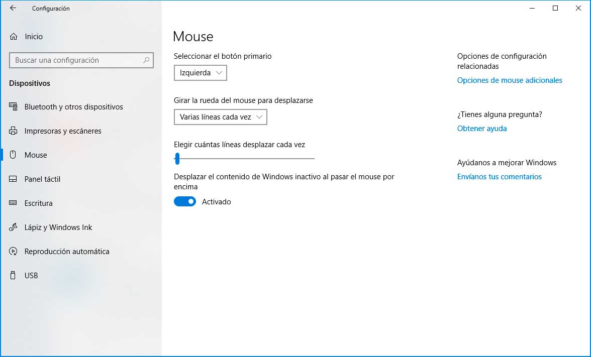

Hola es posible invertir la rueda del ratón de Windows 10?? Es que tengo un ratón que quiero cambiar la dirección de la rueda del ratón en sistema operativo Windows 10 y me ayudaría bastante.

Creo que eso no puedes hacerlo, pero si cambiar la dirección de desplazamiento del ratón Windows 10 entre otras tareas, miralo a ver como lo ves.
Si entras en:
  1. inicio
  2. Configuracion
  3. Dispositivos
  4. Mouse
Verás que aparecen varias opciones para configurar que son estas:
  • Seleccionar el botón primario [ Izquierda | Derecha ]
  • Girar la rueda del mouse para desplazarse [ Varias líneas cada vez | Una pantalla cada vez ]
  • Elegir cuantas líneas desplazar cada vez
  • Desplazar el contenido de Windows inactivo al pasar el mouse por encima [ Activado | Desactivado ]
Solo si tienes instalado el software de un ratón concreto pues a lo mejor en las opciones puede ser que haya para cambiar la direccion de la rueda del ratón. Suerte.

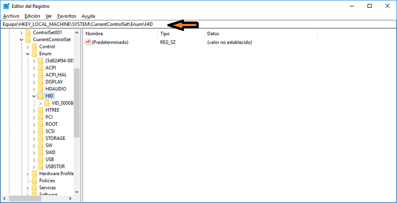

  • Ahora debes abrir el “Registro de Windows” y colocar en la barra de búsqueda “Regedit”
  • Luego lo seleccionas, y lo ejecutas como un administrador. Ahora debes buscar y darle clic a la siguiente ubicación “HKEY_LOCAL_MACHINE\SYSTEM\CurrentControlSet\Enum\HID”
  • A continuación, buscas en tu Notepad, el valor que pegaste en el paso anterior y lo comparas con las claves que visualices en el registro.
  • Para terminar solo debes expandir la clave que coincida con dicho valor de tu mouse o ratón (VID) que vendría siendo la que diga “Parámetros del dispositivo”. Encontrarás una entrada DWORD con la siguiente descripción “RuedaFlipFlop”
  • Solo debes seleccionar dicha entrada y ajustar el valor a “1” y así invertir en la rueda de ratón
  • Seleccionas “OK” de ultimo para guardar los cambios y listo!

2.- En la barra de búsqueda de Windows escribe REGEDIT, y ejecútalo como administrador, ahora ve a la sección: HKEY_LOCAL_MACHINE/SYSTEM/CurrentControlSet/Enum/HID, es momento de comparar lo que copiaste en tu block de notas y debe coincidir el valor VID de tu raton.
Se verá una sub carpeta con el nombre "RuedaFlipFlop" allí haces dos clic, Ahora procedes a cambiar el valor de 0 a 1, de no existir esta sección proseguimos con cada carpeta. Para finalizar se debe cerrar el registro regedit y procedes a reiniciar el equipo, y al encender la ruega del raton funcionara de manera invertida.

  • Vuelve a presionar las teclas “Windows” y “R” y escribes en la ventana ejecutable: regedit y presionas “Enter”
  • Se en la pantalla del editor de registro debes ir a la siguiente vía: HKEY_LOCAL_MACHINE\SYSTEM\CurrentControlSet\Enum\HID
  • Se desplegaran los valores VID del mouse, solo debes escoger aquel que anotamos en el block de notas.
  • Ahora se muestran los valores de cadena donde se detectaran las sub claves, solo ubica el siguiente valor de ID, este empezara por 7&E.
  • Se abrirá otro directorio con nuevos valores, selecciona, “device parameters”
  • Se abrirá el editor de valor donde debes escribir en la barra que dice nombre de valor: FlipFlopWheel y en la otra barra que dice información del valor coloca el número 1, presionas “Enter”. Y listo.
