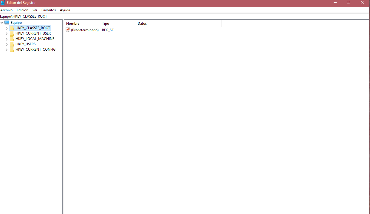

Método 2:
Esta fue una de las soluciones que más le fueron útiles a las personas a las cuales se les presentó este problema.
  • Primero lo que tienes que hacer es dirigirte hacia la ventana de "Ejecutar", que puedes acceder a ella por medio del "Buscador" o por la combinación de teclas mencionadas anteriormente.
  • Una vez que te aparezca esa ventana, tienes que colocar "Regedit".
  • Seguidamente, tienes que localizar la carpeta "HKEY_CLASSES_ROOT\.txt".
  • Luego, tienes que seleccionar la carpeta ".txt" para que te sitúes sobre ella.
  • Ahora, tienes que ubicar en el cuadro de la derecha y seleccionar el clic derecho en una opción llamada "Default" o "Predeterminado".
  • Cuando accedas allí, tienes que cambiar el valor a "txtfile".
  • Luego, haz clic en "Aceptar".
  • Lo siguiente es que, en el mismo listado de opciones, tienes que ubicar la opción "Content Type" y colocar el valor "Text/plain" y seleccionar "Aceptar".
  • Después, mediante el mismo procedimiento, dirígete a la opción "PercerivedType" y colocar el valor "Text" y de nuevo, optar por "Aceptar".
  • Por último, lo que tienes que hacer es seleccionar en el menú que se encuentra en la derecha de la pantalla y acceder a la subcarpeta llamada "HKEY_CLASSES_ROOT\.txt\ShellNew", selecciona la opción "Nullfile" y "Aceptar".
  • Para obtener mejores resultados, reinicia tu ordenador.
