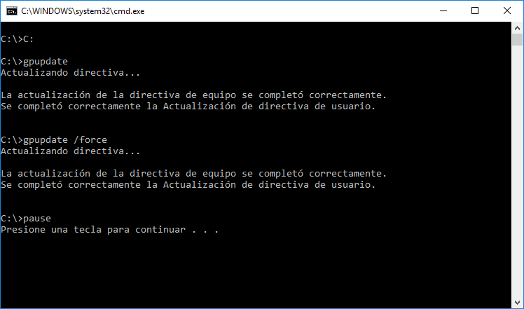

Yo tengo este bat hecho:
@echo on
cd\
C:
gpupdate
gpupdate /force
pause
exit
Os saldrá esto al ser ejecutado, ya sea pulsandolo o poniendolo como tarea programada, tanto en equipos cliente como en servidores Windows Server que necesitáis.
Os lo dejo adjunto por si lo queréis ya hecho, pero vamos es sencillo de hacer.
@echo on
cd\
C:
gpupdate
gpupdate /force
pause
exit
Fichero Adjunto  SCgpupdate.zip   210 bytes   21 Descargas

Oye, Muchas gracias por responder, a todos.!
Si tenía este código:
@echo on
echo gpupdate /force
echo.
pause
Pero nunca se terminaba.
Gracias por la respuesta estare aplicandola.
