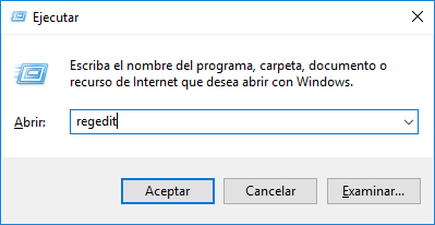

  • Entramos en el Registro de Windows: Mantén pulsada tecla de Windows y pulsa R.
  • Aparecerá la ventana de Ejecutar. Escribe ahí: regedit y pulsa enter.

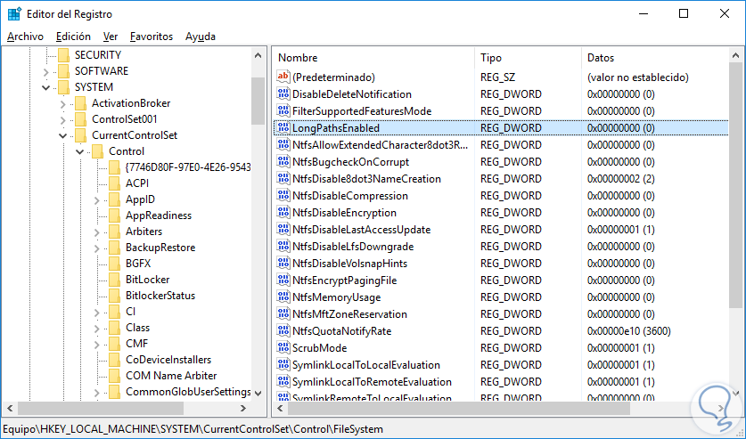

  • Ahora ve a la ruta siguiente dentro del Registro:
HKEY_LOCAL_MACHINE > SYSTEM > CurrentControlSet > Control > FileSystem

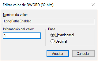

  • Ahora en la parte derecha encontrarás esto: LongPathsEnabled
  • Pulsa dos clic encima de él y aparecerá la ventana con valor 0 (cero), debes cambiarlo a 1 (uno) como ves en la imagen de abajo y aceptas.
Al ponerlo en 1 estás deshabilitando este limite de 260 caracteres. Con 0 lo estarías habilitando. Ahora solo tienes que reiniciar el ordenador y ya no tendrías el límite de 260 caracteres. Esto es una bendición quitarlo sobre todo a los administradores o gente que quiere mover o copiar datos que tienen muchas carpetas y acaba siempre dando error cuando llegue a esta cantidad de caracteres.
