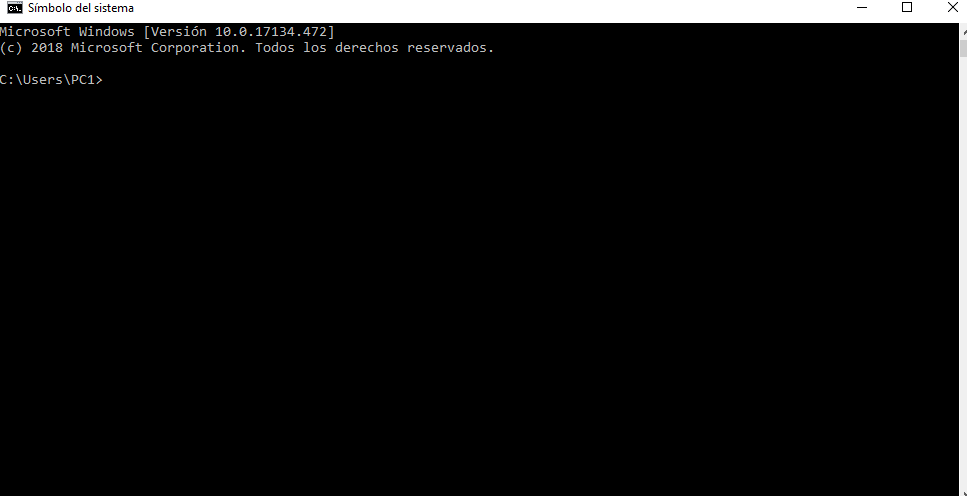

  • Primero tienes que hacer es abrir una consola de comandos, para eso ve a la inicio y en la carpeta que dice “Accesorios” veras un icono con el nombre de “Símbolo de sistema”.
  • Le das clic derecho y elije la opción de “Ejecutar como administrador”.
  • Aparecerá una ventana con fondo negro y veras que puedes escribir en ella, tendrás que pegar o escribir el siguiente comando “rd /s /q C:\$Recycle.bin”.

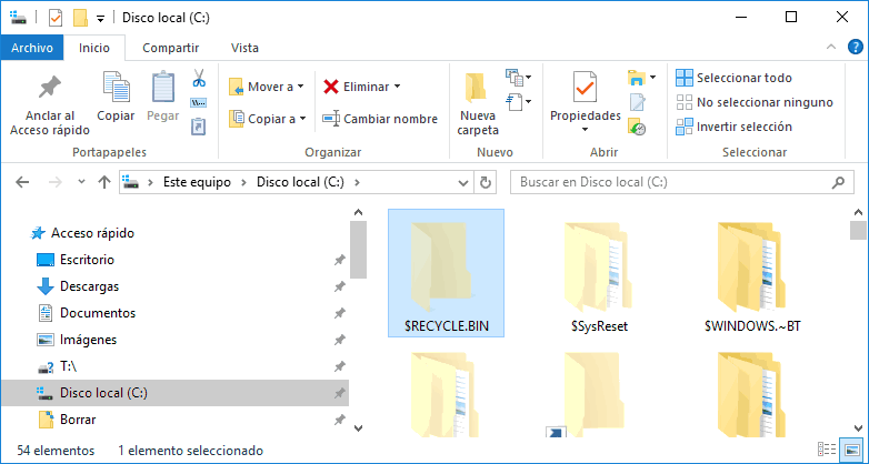

  • Tendrás que buscar el “Explorador de archivos”, este se encuentra en el “Panel de control” y una vez lo encuentres le darás a la opción “"Vista" > Opciones > Ver, que tienes en el Explorador de Windows.
  • Aquí vas a desmarcar la opción "Archivos de operación protegidos por sistema", al abrir cada unidad veras una carpeta con el nombre de“Recycle.bin” y también los permisos. Es decir que queremos ver los archivos ocultos del sistema, eso es lo que debes seleccionar en las opciones de "Ver".
  • Vas a borrar todos los “Recycle.bin” de todas las unidades.

  1. Ve a la barra de inicio de Windows y escribe cmd.exe
  2. Ahora sobre símbolo de sistema haz clic derecho y ejecútalo como administrador
  3. Ahora escribe esto rd /s /q C:\$Recycle.bin y presiona enter
  4. Te preguntara si estas seguro de lo que vas a hacer así que aprieta "Y" o "S" dependiendo tu idioma para confirmar
  5. Para finalizar reinicia el pc y comprueba si ya te funciona
