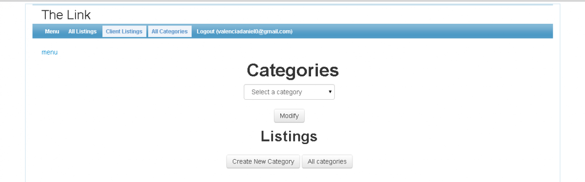

tengo esta vista

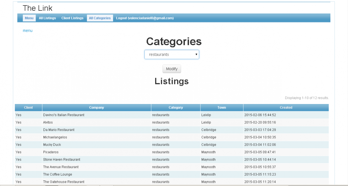

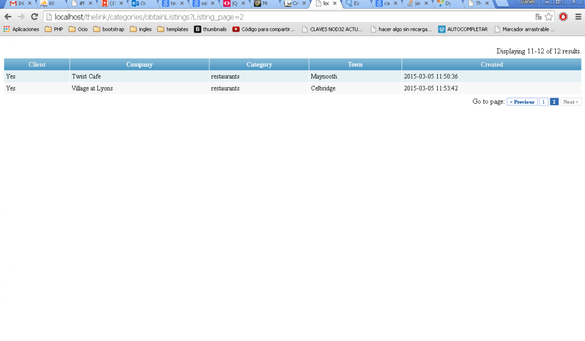

cuando selecciono una categoria . muestro con ajax un cgridview de los listings asociados a la categoria, este cgridview lo cargo dentro de un div asi:

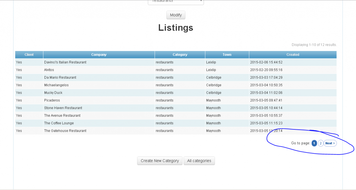

el problema es con la paginacion .. cuando le doy click para que me muestre mas listings asociados a la categoria quiero que el cgridview  se siga cargando dentro de ese div,, lo que pasa ahora es que se carga en una nueva vista

Publicado 09 marzo 2015 - 22:00
Sin ver el código no hay mucho que te pueda ayudar, sin embargo puedes verificar que el target del botón no sea _blank.

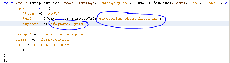

Tengo mi dropdownlist de categorias que al cambiar llama a la accion obtainListings  y carga el resultado en el div con id #dynamic_grid :

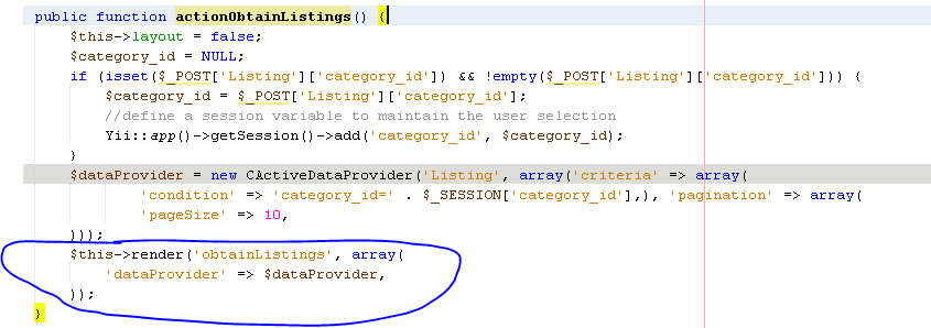

la accion obtainListings  en mi controlador que utiliza la vista del mismo nombre:

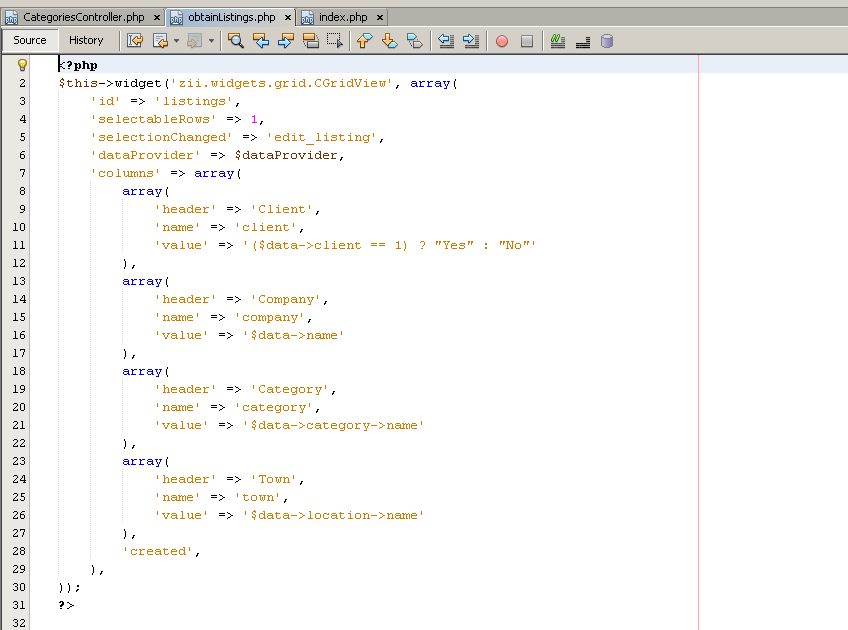

y la vista que se carga dentro del div que solo tiene el cgridview

Hola Daniel,
Utiliza renderPartial en vez de render en tu controlador. Me cuentas como te va.
Publicado 11 marzo 2015 - 23:53
Hola  George,
te cuento que no me funciono.. Sigue igual :(
