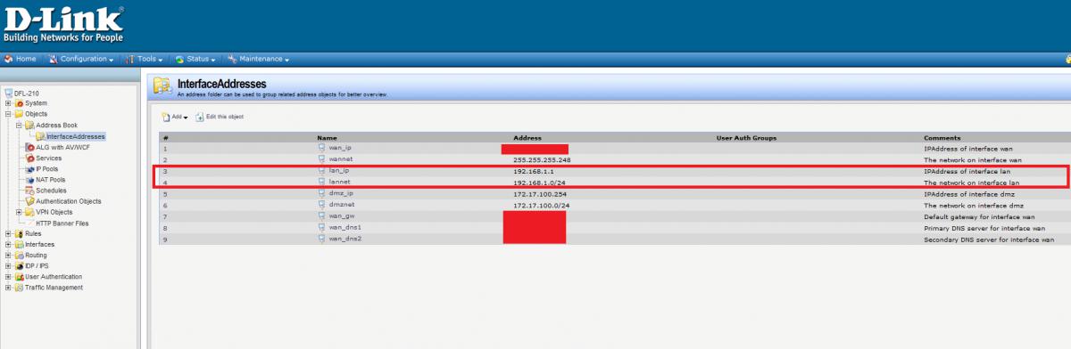

set Address IP4Address lan_ip Address=10.6.58.10
revisate la pagina 35 y 36 del manual oficial que te he puesto. Si te ha servido da puntos positivos a las respuestas que te hayan ayudado
![;)](http://www.solvetic.com/public/style_emoticons/default/wink.png)
#7
- Objects
- Address Book
- Interface Addresses
- Selecciona pulsando encima de la LAN_IP y LAN_NET, la ip suelta es en LAN_IP
