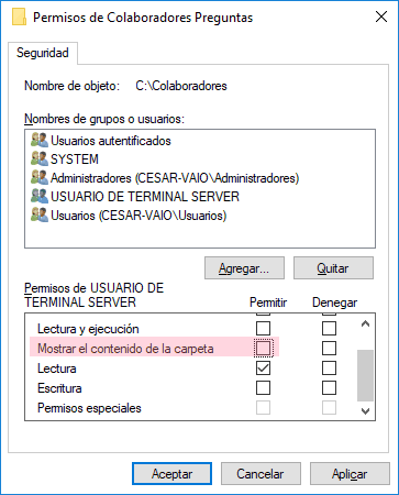

Hola, vengo al rescate de este problema creo yo. Tu problema es que tienes una carpeta raiz en el servidor o donde sea y desde ahí lo compartes a muchos usuarios, lo que quieres es compartir a todos la misma carpeta pero que no salgan listadas a los usuarios alguna carpeta, es decir, que no aparezcan todas aunque no pueden entrar al intentarlo porque logicamente sale que no tienen permisos.
Bajo mi punto de vista lo mas comodo es que compartieras las carpetas de cada usuario, pero no compartir la carpeta raiz, asi tendrías compartidas diferentes carpetas sin tener que entrar por esa principal, pero bueno, para tu caso tengo solución y es que dentro de cada carpeta de las que compartas tienes la posibilidad de quitarle el permiso para que X usuario o usuarios no la ven en el explorador y no solo no puedan entrar, sino que no les aparece al entrar en esa carpeta principal.
Para ello pulsa con el Administrador encima de cada carpeta que está dentro de la principal y en la pestaña "Seguridad" donde se gestionan los permisos, tendrás que poner un grupo de usuarios que no quieres que vean esa carpeta o bien de uno en uno los usuarios que no quieres que vean esa carpeta que estas configurando.
A continuación como ves en la imagen, el tema es desmarcar el permiso de "Mostrar contenido de la carpeta". Asi los usuarios que has puesto eso no podrán ver el listado de esa carpeta.
Otra forma mas sencilla si acaso sería haciendo lo mismo pero hazlo en la carpeta principal, es decir entra en la pestaña "Seguridad" de la carpeta principal, coge el grupo de todos los usuarios, lo metes y le desmarcas que los usuarios no puedan ver el listado de carpetas que tiene dentro. A continuación te irás de una en una las carpetas del interior y a los usuarios que pueden entrar en cada carpeta les añades los permisos de poder entrar y verla al marcar lo de mostrar.
Espero haberte ayudado y haberme explicado bien. Saludos.
