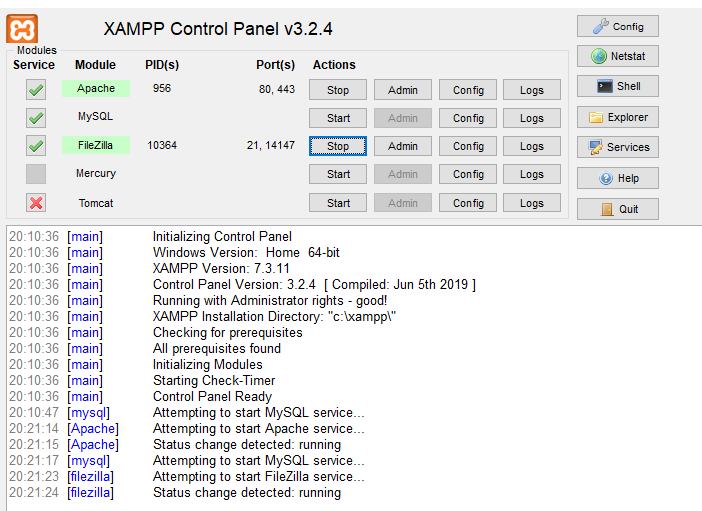

Buenos dias estoy experimentando un problema. Resulta que he tenido problemas al iniciar windows 10- Entonces he restaurado a un punto de restauración anterior.
Al hacerlo tuve dos problemas
1.- Google Chrome no funcionaba (Lo reinstale y solucionado)
2.- Mi sorpresa fué cuando quise continuar trabajando sobre una web en WordPress. Me decia que la base de dato cambiaría. Entonces...
3.-Me fijo en XAMPP y veo que no arranca MY SQL. He probado de todo. Me fijo en "logs."
Esto dice:
2020-04-11 20:10:48 0x3540InnoDB: Assert200411 20:10:48 i[ERROR] mysqld got exception 0xc0000005 ;
on fThis could be because you hit a bug. It is also possible that this binary
or one of the libraries it was linked against is corrupt, improperly built,
or misconfigured. This error can also be caused by malfunctioning hardware.
-He probado cambiar el puerto en config.inc.php añadiendo 3306
$cfg['Servers'][$i]['host'] = '127.0.0.1:3306';
- He probado una app para corregir error 0xc0000005
- He probado corregir error manualmente mediante cmd
- Otras alternativas desde My.ini. y nada.
Asi se queda:
Mi temor es que si estoy trabajando nuevamente una pagina WP, y me pasa lo mismo volverla irrecuperable.
Alguien podria ayudarme sobre que hacer y como volver a la normalidad mi wp, o como proteger próximamente mi trabajo?. Muchas gracias y saludos a todos.
Recién comienzo con todo esto.
