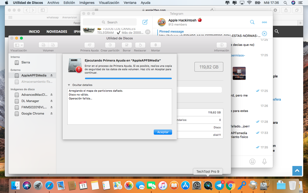

Mi MacBook Pro finales 2012 con disco ssd Kingston de 128, se quedo colgado al reiniciar tras desigualar un programa, al quedarse colgado me vi obligado a apagarlo manualmente pulsando el botón.

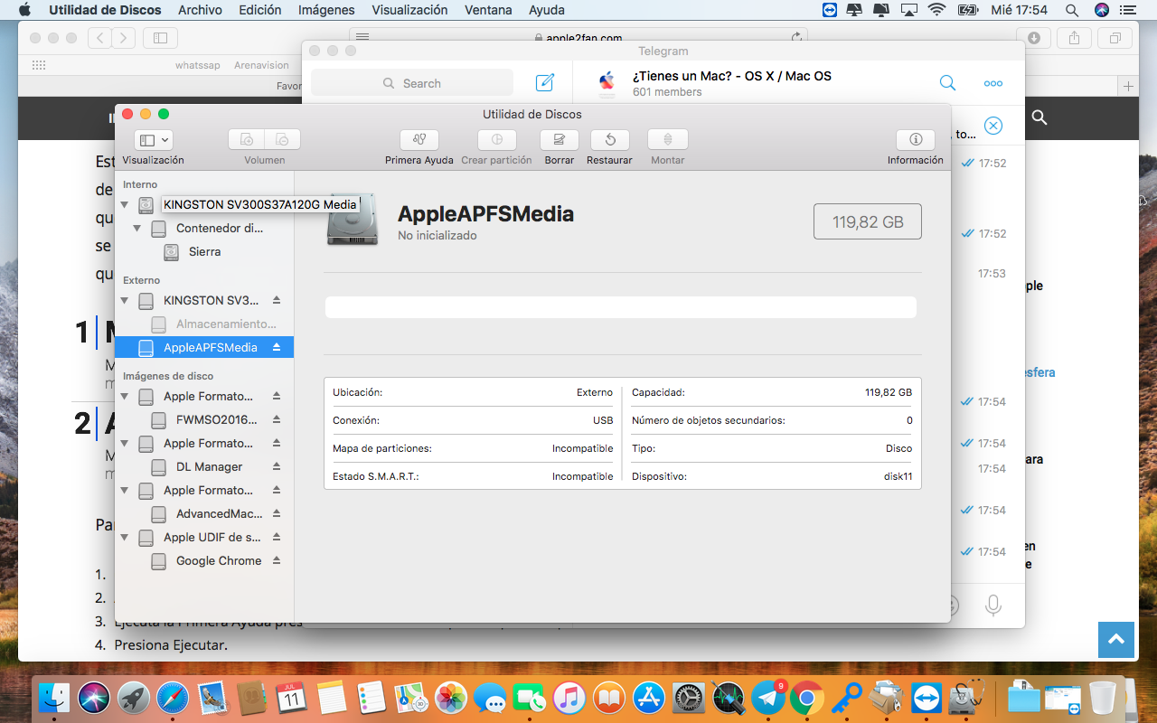

A partir de hay ya no arranco el Mac, salía el (kernel Panic) me he visto obligado a cambiar el disco ssd y poner otro, pero ahora quiero recuperar unos archivos del disco duro anterior SSD y no hay manera, desde el Mac en utilidad de discos si que aparece, pero de otra forma ni lo veo, creéis que tengo posibilidad de recuperar esa información? Como lo puedo hacer?
Lo he intentado desde 1 ayuda y tal no ha habido manera, el contenedor da error, creo que es algo del volumen o no se.. que puedo hacer?
Gracias anticipadas
Adjunto algunas capturas

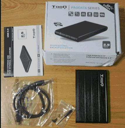

Coge el disco SSD de 128GB que está roto y metelo dentro de una carcasa USB de discos duros, sino tienes, esto lo venden en cualquier tienda de informática y vale cuatro duros.
Esta por ej vale 10€ en Amazon. Pero hay muchas, pilla una que sea compatible. Te dejo link directo recomendado para su compra:
Cuando tengas carcarsa, mete el disco en ella y conectalo a tu ordenador Mac que tiene disco nuevo y funciona perfecto.

Gracias compañero por los consejos, la verdad que el primer consejo lo he realizado desde el principio lo tengo conectado con una caja usb, ahora no se si será buena o mala, pero el led se enciende, como he comentado desde administrador de discos en mi Mac si que detecta el disco, pero no lo detecta de forma normal, para acceder a los archivos, o sea que no se que hacer, lo he intentado en windows y también con un live cd ubunto y no hay manera, de todas formas no seee pero me da la impresión que el disco no esta roto, que se ha corrompido algo del volumen o algo, al apagarlo de forma brusca por que se quedo colgado, pero bueno, es mi sensación, si no no lo detectaría desde utilidad de discos no?
Me respondo todo solucionado con este gran programa
