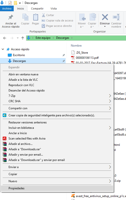

2. Pulsa botón derecho encima de la carpeta Descargas que aparece por defecto y selecciona Propiedades.

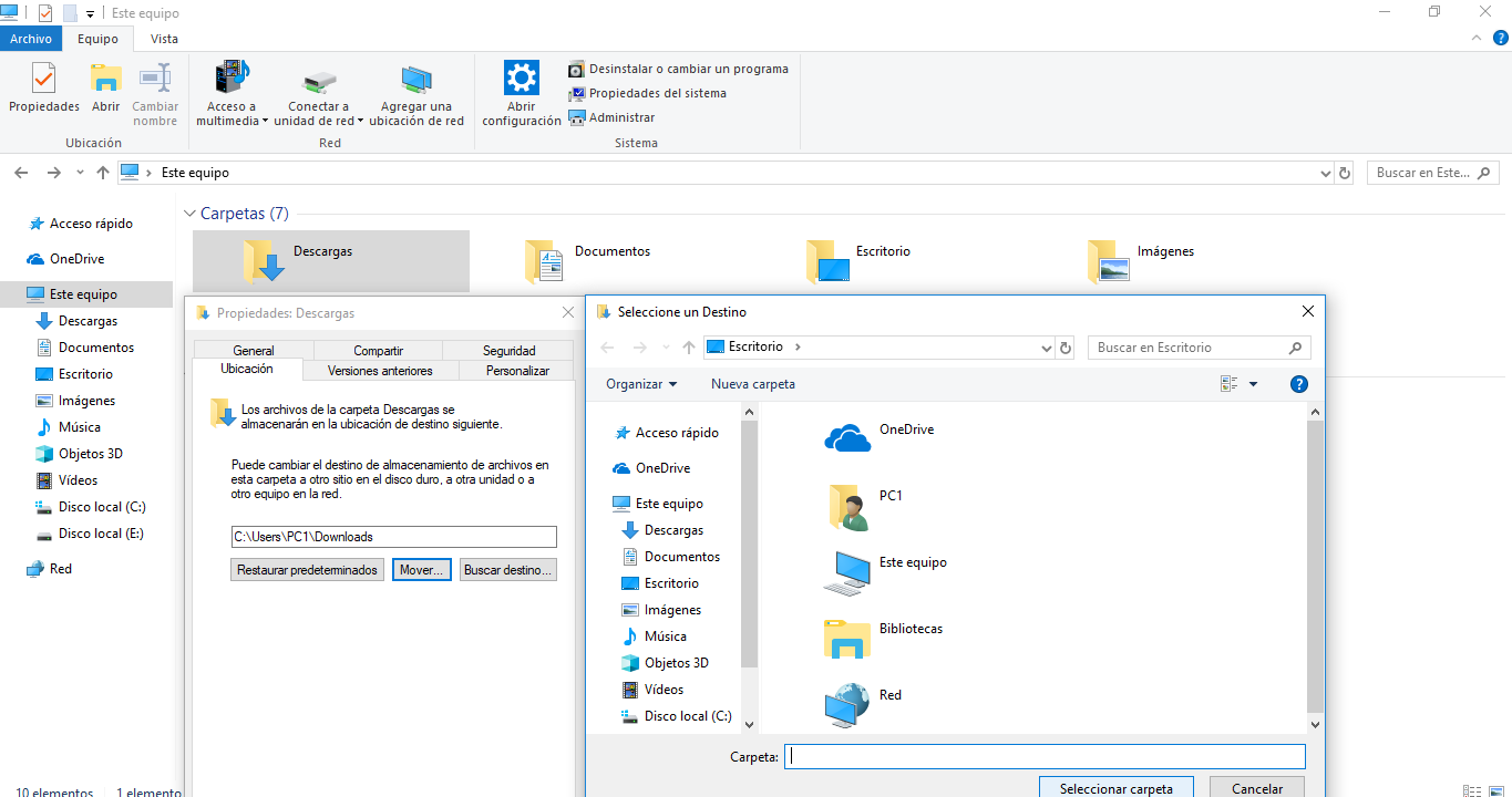

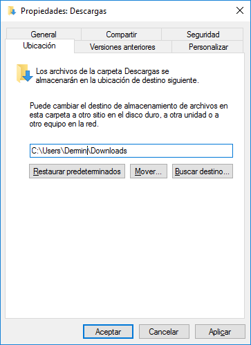

3. Ahora debes pulsar en la pestaña Ubicación.
4. Pulsa en la opción Mover, y verás que puedes seleccionar una nueva carpeta donde se descargarán todas las cosas por defecto en tu sistema.
Ya solo te queda aplicar y verás que Windows te salta un aviso cofirmando que te cambia la ubicación de la carpeta Descargas. Ten en cuenta que desde este momento los nuevos archivos que descargues se pasarán a esa carpeta nueva que selecciones (puede ser de otra unidad). Los archivos antiguos descargados en la carpeta Descargas seguirán ahí, si los quieres pasar a la nueva hazles corta y pegalos en la nueva carpeta que hayas escogido.

  • A continuación, te aparecerá del lado derecho todas las carpetas, discos locales y todo lo que tenga que ver con el equipo de tu computadora. Visualiza la carpeta que dice “Descargas” y dale clic con el botón derecho del mouse.
  • Te aparecerá el menú desplegable con todas las opciones a escoger, debes elegir en “Propiedades”, que sale al final de la lista.
  • Cuando se haya abierto la ventanita correspondiente a las propiedades de la carpeta, deberás dirigirte hacia la pestaña que dice “Ubicación”.
  • A continuación, te darás cuenta de que se encuentra la ruta por defecto en donde son llevadas las descargas que realices. Debajo de esto, también encontrarás una serie de botones.
  • Deberás darle clic en donde dice “Mover”. De esta manera, estaremos pasando todo el contenido a otra carpeta que es la que vas a escoger como nuevo destino.
  • Cuando le hayas dado ahí, te saldrá la opción de “Buscar destino” a la que debes acceder.
  • Elige la ruta de la carpeta que vas a usar para los destinos de tu carpeta para realizar el cambio.
  • Dale clic en “Aplicar” y luego en “Aceptar” para confirmar la modificación.
