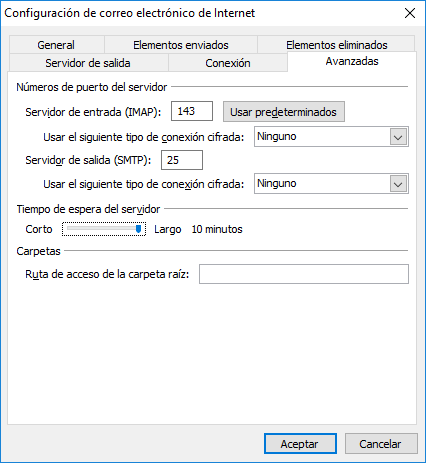

Esta es la ventana que te digo:
Verás que ahora le das más tiempo para verificar la conexión que no sea tan cansino dando errores de conexión en tan poco tiempo. Y te dejará de dar tantos errores.
