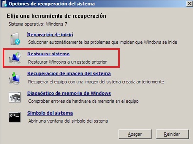

Pulsando F8 en el arranque (antes de que salga el logo de Windows8 cargando pulsa F8 en repetidas ocasiones hasta que te salga un menú) te aparece la opción Reparar Equipo y puedes arrancar en ese modo y luego seleccionar lo de restaurar el sistema o reparación de inicio que también te puede valer.
Te saldrá estas opciones la que tu quieres es la que he marcado en rojo:
suerte

Muchas gracias! Probe de las 2 formas y perfecto por eso os puntuo a los 2 por igual.
