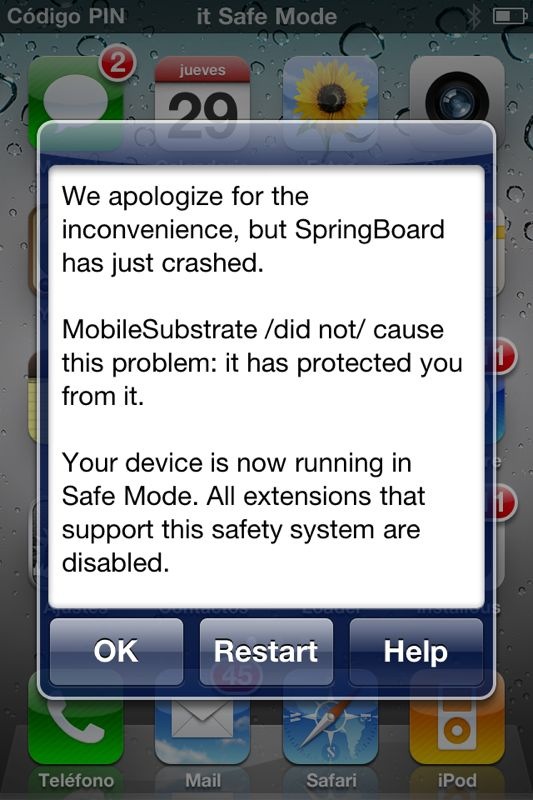

Buenas, recibo este error en el Iphone de vez en cuando:
We apologize for the inconvenience, but SpringBoard has just crashed. MobileSubstrate /did not/ cause this problem: it has protected you from it. Your device is now running in Safe Mode. All extensions that support this safety system are disabled.
básicamente que el SpringBard ha hecho crash. ¿Como puedo quitar este mensaje molesto?
dejo un pantallazo.
Muchas gracias!

[font=arial,helvetica,sans-serif][size=4]Básicamente algo de lo que has instalado ultimamente esta dando conflicto con el MobileSubstrate, para desinstalarlo o deshabilitarlo basta con la utilidad Sbsettings, que encontrarás dentro de Cydia (pulsa en buscar y te la instalas), luego dentro de ella entra en [/size][/font]
[font=arial,helvetica,sans-serif][size=4]sbsettings / [/size][/font][font=arial,helvetica,sans-serif][size=4]more / mobilesubstrate addons
Dentro puedes comprobar las aplicaciones que han modificado el MobileSubstrate para que dé error, tendrás que ir deshabiltando para ir probando cual es la que te genera ese error. Cuando al deshabilitar una de ellas veas que no te aparece entonces eliminalo completamente.
Si tienes alguna duda de como hacerlo comentanos.
Un saludo.[/size][/font]

Yo tenia este problema y como dice Depinto_7 así se soluciona, si te ha aparecido recientemente seguro que tienes que desinstalar una de las últimas aplicaciones que hubieras instalado. Si no te acuerdas o no das con ella haz lo que dice depinto_7.

Si no te funciona elimina las aplicaciones que pertenezcan a Cydia.
Si no, también está la opción de arreglarlo vía SSH, borrando el archivo o carpeta que hubieras instalado la última vez.
Pero aun así puede no funcionarte ninguna de estas opciones, y tendrías que rehacer el jailbreake reinstalando tu firmware para posteriormente volver a realizarlo.
