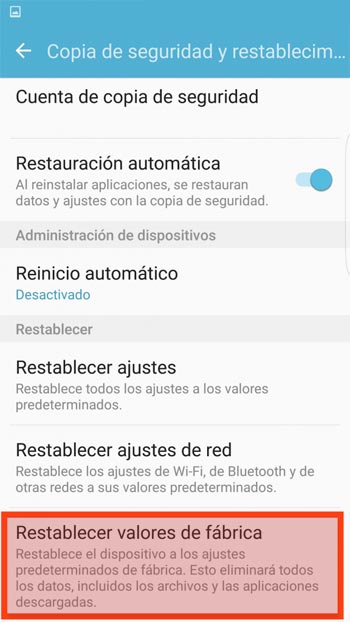

Publicado 13 noviembre 2016 - 00:37
(1) Para solucionar este error, lo mejor es hacer un backup de tu teléfono y restaurarlo de fabrica es decir salvar la información si la puedes guardar en una sd seria mucho mejor.
(2) Luego de haber echo esto debes restaurar el celular u tu dispositivo con la configuración de fabrica esto restaurara tu celular como viene de fabrica
Sigue estos pasos:
  1. Ajustes
  2. Copia de seguridad y restablecimiento
  3. Restablecer valores de fábrica
Publicado 13 noviembre 2016 - 19:09
Sigue estos pasos:
  1. Ajustes
Sé que puede ser eso una solución pero... ¿No hay alguna forma de corregirlo sin tener que borrar todo? gracias compañeros.
